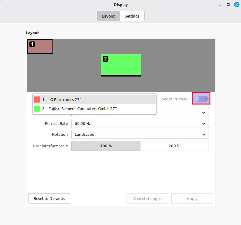

Én abban nem vagyok biztos, hogy a „Kijelző”-nél a kérdezőnél a zölddel szimbolizált 2-es számú kijelzőt nem lehet kiválasztani és ott kikapcsolni, aztán a változást rögzíteni.
Úgy ahogy most nálam az 1-essel jelölt másodlagos monitor ki van kapcsolva, mert jelenleg nem végzek olyan tevékenységet, amihez szükség volna rá. (Képernyőkép a hozzászólás végén.)
