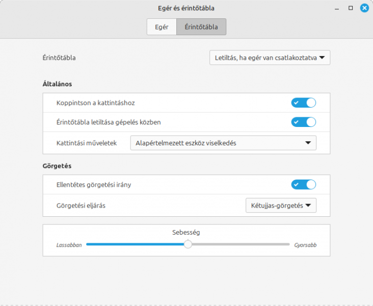

Menü -- Egér és érintőtábla
Itt be tudsz állítani egy csomó mindent, többek között azt is, hogy gépelés közben ne érzékeljen. Kipróbáltam. Működik.
Beállítasok - Egér és
5
Átlag: 5 (1 szavazat)
#10 Na basszus!!!
Én meg milyen nyakatekert módon akartam ezt megoldani!
Van itt egy nekem való beállítási lehetőség! Mindjárt a legelső! Letiltás, ha egér van csatlakoztatva!
Pont erre van szükségem! (Na most egy kicsit megszégyelltem magam)
Hogy amit akartam, arra nincs konkrét megoldás, az támasztja alá, hogy ezen beállítások sem adják vissza az Fn-F10 lehetőséget, ám így nincs is értelme. Mert minek érintőpanel, ha bedugtam az egeret. És ha kihúzom, akkor meg rögtön van. Szóval pont ez kell nekem. Az működik, ami rendelkezésre áll, elsőbbség az egérre, ha az van, nincs touch.
Köszönöm, hogy ismét türelmesek voltatok a "buta" kérdéseimhez!
