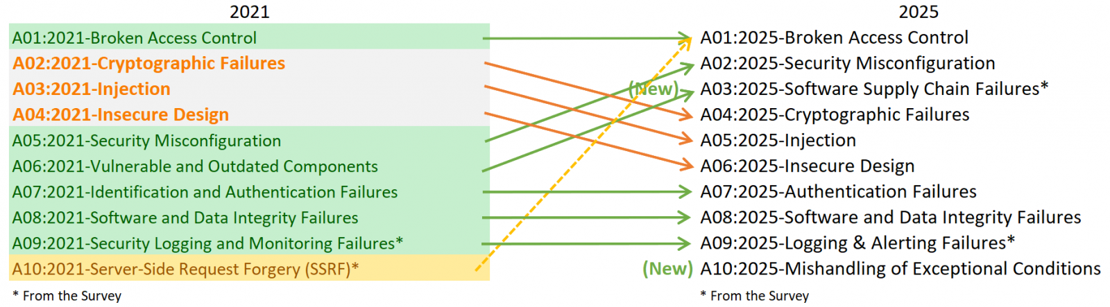

Az idei kiadásnem egy egyszerű frissítés. Az OWASP több mint 175 000 CVE rekordot és 643 különböző CWE-t vizsgált, majd ezeket súlyozta az exploitálhatóság és hatás alapján (CVSS v2/v3). Két kategória a közösségi felmérés válaszai alapjánkerült be a listára. A 2025-ös lista tehát egyaránt épít adatokraés tapasztalatokra is.. A szakértők célja nem az volt, hogy tökéletes statisztikát, hanem hogy reális tükörképet adjanak az alkalmazásbiztonság jelenlegi állapotáról.

1. ábra Változások a 2021-es állapothoz képest. Forrás: owasp.org
A végeredmény a modern szoftvervilág valós kockázati térképe:
