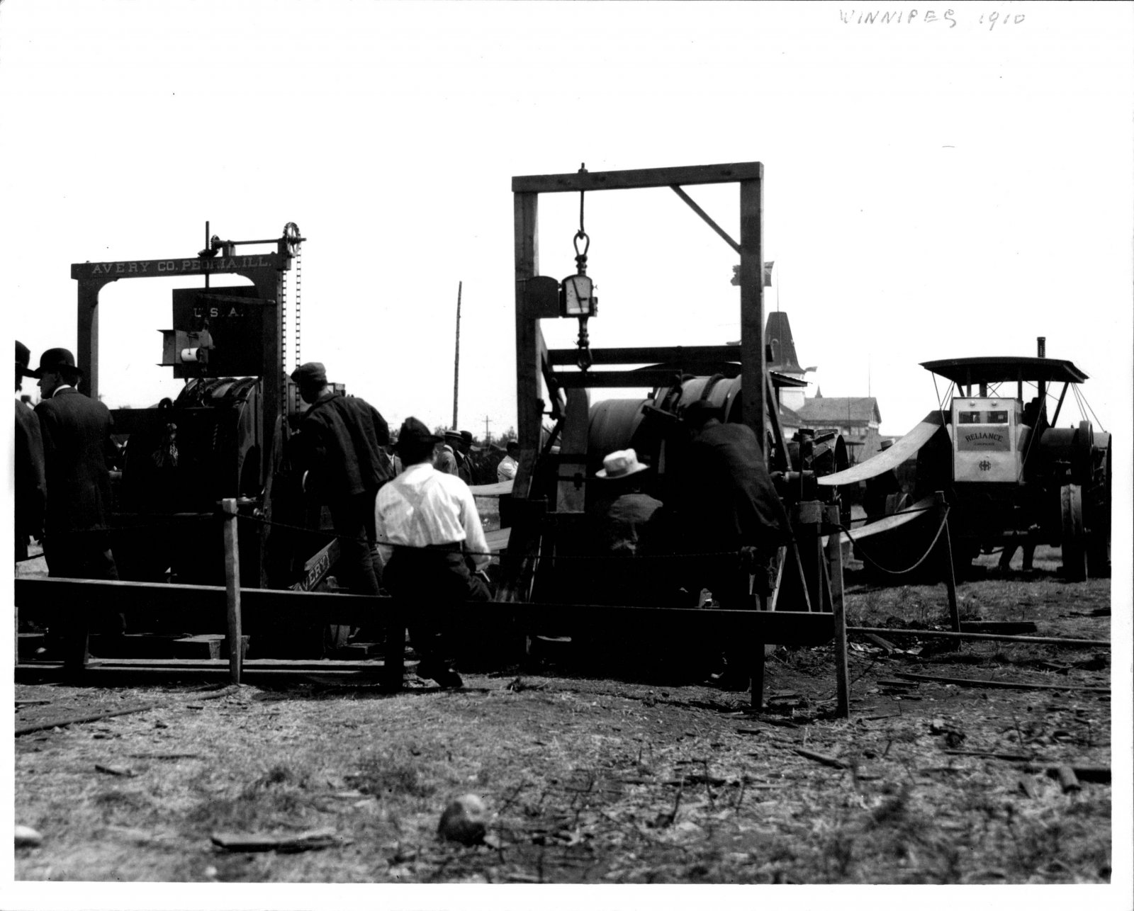

A 18–19. század fordulójának kivételes francia mérnöke és matematikusa, Gaspard Claire François Marie Riché de Prony 1821-ben olyan találmánnyal járult hozzá a gépészet fejlődéséhez, amelynek hatása mindmáig érezhető: ez volt a róla elnevezett Prony-fék. A berendezés lényege, hogy lehetővé teszi forgó gépek forgatónyomatékának és teljesítményének mérését egy egyszerű, de hatékony mechanikai elrendezéssel. A teljesítményméréshez használt berendezéseket ma összefoglaló néven fékpadoknak nevezzük, és ezek egyik legkorábbi, mechanikailag is precíz változata épp a Prony-fék volt. De Prony ezzel a találmánnyal nemcsak egy műszaki problémát oldott meg, hanem olyan mérési elvet alkotott, amely az ipari korszak hajnalán forradalmasította a gépek terhelés alatti viselkedésének vizsgálatát.
A nyomatékmérés korai gyakorlata
A Prony-fék megszületése előtt a forgatónyomaték meghatározása meglehetősen kezdetleges módszereken alapult. Egy erőgép (például egy gőzgép) tengelyére rögzített tárcsára kötelet, hevedert vagy szíjat vetettek át. Ennek egyik végét rögzítették, a másik végére súlyokat akasztottak, amelyek feszítették a hevedert és ezáltal súrlódási féket képeztek. A mérés lényege az volt, hogy a súlyokat addig növelték, amíg a gép fordulatszáma csökkenni nem kezdett. Ekkor leolvasták a terhelő erőt.
